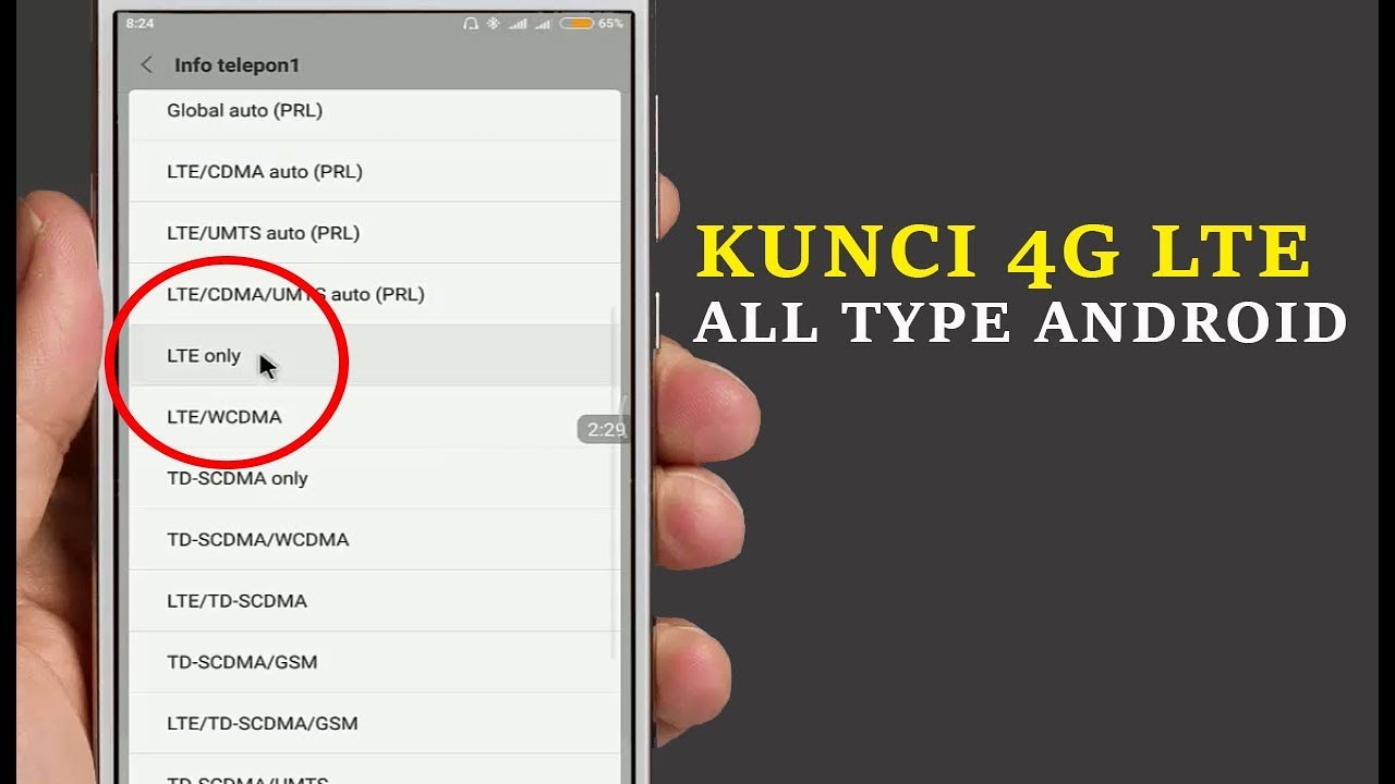

Permisi gan numpang nanya nih, bisa gak sih ThL T5S ini diseting 4G ONLY? saya pernah menggunakan hp lain ada menu pengaturan nya buat setting lock jaringan. tapi di ThL T5S saya kok gak ada menu tersebut ya? mohon bantuannya kalau bisa seting 4G only, soalnya jaringan di tempat ane lemot banget. tq.
Silahkan buka dialpad lalu ketik *#*#4636#*#* nanti akan muncul menu rahasia, dari situ silahkan agan @Indra Yolanda pilih INFORMASI TELEPON kemudian nanti akan muncul banyak pilihan untuk seting jaringan mau ThL T5S nya dibuat 3G only, 2G only, atau mau 4G only? Bisa, wkwk. kalau masih gagal juga silahkan download aplikasi di playstore namanya 4G LTE ONLY. semoga berhasil.
